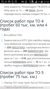

    Подскажите обязательно на 60 т км менять фильтр коробки и трубки?
  6. Конг
    Конг Участник форума
    6 янв 2017
    139
    Ауди а4 б7
    Трубки походят еще думаю .остальное да
  7. sanya-1
    sanya-1 Старожил
    15 дек 2003
    15.236
    я один вижу, что регламент, масло и запчасти от мульта 0AW (b8)? А человек-то, вероятно про 01J (b6-b7) спрашивает...

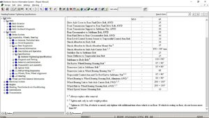

    Какой момент затяжки заднего ступичного, передний привод? В эльзе не нашел, только полный.
  11. newnoise
    newnoise Завсегдатай
    19 дек 2011
    804
    Унылый© VAG™
    Такой же, как и на полном: 200 + 180°
  12. cardiolog
