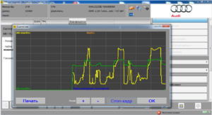

    кольцеводы, с чего подскажите начать по недодуву? Есть ошибки по недодуву (чек при этом не горит) на 3+ оборотах. Поменял на выходных бай пасс, старый - на вид целый и мембрана не рваная и ход без рывков, нормальный. вчера сняли логи и недодув как был так и остался. Что нужно смотреть и в какой последовательности?
    Двигатель 2.0 tfsi bwe
