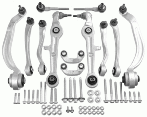

    Подскажите пожалуйста по передней подвески, где можно только с\б менять, где лучше целиком рычаг, сколько их нужно покупать?)
