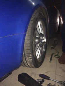

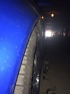

    Подскажите кто-нибудь ставил резину 245/40 на диски РС4 (R18, ET42, ширина 8JJ), интересно как это будет выглядеть, может фото завалялось и какие ощущения со стороны управляемости?

    Больше штатной 235/40 18 не советую.

    245/40 R 18 - Легко помещается в арку, ET на пределе на низких пружинах 33 -35, без мудежа с развалом, 245/40 - такой размер смотрится хорошо в арке. Управляемость норм, низко и широко

    #528 Avantik, 3 мар 2017
    245/40 R18 , ET меньше 40, не помню
    какую проставку ставил в тот момент

    На чем может сказаться?
    На фото диски какой ширины? Вроде как вычитал что на 8j, 245 ширина максимально допустимая.
    Подвеска ППД стоит, приземление пока только планируется)

    на фото 8j, резина 245
