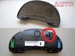

    В чем разница приборной панели 8E0920900Q и 8E0920900H ?
    Audi A4 B7 бензин 2.0 вариатор.
    Сомневаемся на счет последней буквы. Нам сказали что разницы нет.
    И еще почему в европейской панели есть дополнительный четырех контактный плоский разьем, а в американке нет. За что он отвечает?

    Разъем для радио-часов (с коррекцией через эфир). Видимо, в американках обычные кварцевые.

    В этом витке проводов, которые идут в разьем радио-часов, есть еще один двухконтактный мамка штекер. Но куда его вставлять ума не приложу. Для чего он нужен?

    Не помню ничего такого. Обычный 4-х контактный плоский разъёмчик, в котором, если не ошибаюсь, всего три провода.
  18. sanya-1
    sanya-1 Старожил
    15 дек 2003
    15.236
    об этом разъеме ты спрашиваешь?

    не помогут, ибо идея замены европейской панели на пиндосную обречена изначально.
