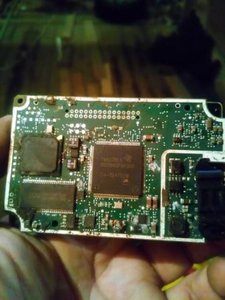

    Добрый день. недавно попал в ДТП на своей A4 avant 2007 TD 2.0. сейчас начал разбираться с тем что сломалось и требует замены. Удар пришелся в угол правого крыла. В процессе разбора нашел следующую запчасть. Подскажите пожалуйста что это.

    Фрагменты корпуса, номера, откуда достали? Правых крыла -два! Поконкретней.
    С виду серьезный контроллер.

    Переднее правое. Фару раздробило досталось и корпусу воздушного фильтра. нашел на защите двигателя под разбитой правой фарой.

    Лучше разъём покажи.. Есть же там какой-нибудь разъём?

    а еще меньше фотографии нет? ))
