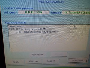

    Проблема была в следующем,
    Если смотреть в схему, которую дал 052 спасибо ему, погасла лампочка Е2 - "Лампа правой фары" она действительно 21 Вт. от нее отходит коричневый провод на землю и желтый с белым на 16 контакт разъема блока А11-II (8E0907279N).
    Блок нашел, где вы и сказали в районе ног, отсоединил разъем, прозвонил проводку от контакта 16 на землю (звонится), снял лампочку, не звонится, вывод проводка цела и не замкнута.
    питания на 16 контакте нет.
    Ваг ком ошибку сбрасывает, но она тут же появляется вновь, отсюда сделал вывод и приговорил блок.
    Как то так.

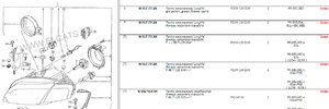

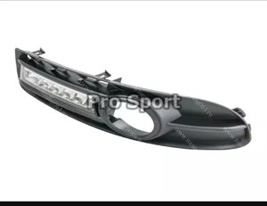

    Реально ее называют:
    Екзист-"Лампа накаливания для включения дневного ближнего света" на картинке №6
    В схеме-"Лампа правой фары".

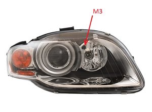

  12. igor33
    igor33 Заблокирован
    19 июн 2010
    19.975
    А6/С6 3.0i Q 05
    Это я сразу заметил.
    Ты упорно лечишь лампу дневного света, а ошибка по лампе стояночного света.

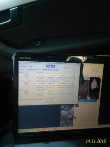

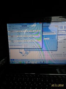

    A4/B7 2.0 tdi(bpw)

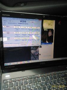

    есть толковые дизелисты? какой все таки должен быть угол синхронизации РВ? допуск -3 +3, но большинство как я понял за допуск в +, мол у них реально чем выше допуск в +, тем меньше расход, то есть при +1,5 двигатель жрет больше чем при +2,5. У меня же наоборот чем больше допуск в "-", то и расход меньше, например при от 0 до +3 жрет 1,2 литра в час, а на трассе я вообще молчу больше 8 средний расход, при стпарых значениях до 6,8 литра на 100 км. Ставил допуск -1,5 расход стал 1 л\ч, поставил -2,9 стал 0,8 л\ч двигатель работает мягче. Почему спрашиваю, потому что менял на днях ГРМ перед заменой проверил, был допуск -2,9, вот решил пока такой и оставить. Кто что скажет? и еще заметил что все таки при большем "-" форсунка 1 и 4 выходят по коррекции из 1, при допуске в +, все 4 форсунки по коррекции влаживаются в 1. Прилагаю скрины. P_20161110_143400_p.jpg P_20161114_105437_1_p.jpg P_20161114_154425_1_p.jpg

    Всем привет) левая стала тускло светить, подскажите пожалуйста, дневные ходовые отсоединяются или продаются вместе с решёткой, в общем подскажите что-нибудь по данному вопросу.
  17. cardiolog
    cardiolog Участник форума
    19 янв 2013
    456
    A6/С6 BBJ Q 05г.
    На фото тюнинХовая деталь, с завода такого не ставилось.
    Заполните профиль, какое авто, какая......... и что КОНКРЕТНО вы хотите от него.
