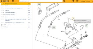

    Добрый день, есть у кого нибудь возможность сделать вырезку из Эльзы по замене регулятора давления топлива двигатель ALT ?

    замени топливный фильтр..

    Топливный фильтр не является причиной снижения давления топлива. Поэтому и спрашиваю про регулятор.

    он в топливном фильтре)
    с каких это пор фильтр перестал быть возможной причиной снижения давления топлива?

    Нет, он не в топливном фильтре.

    Что, у альта обратка есть?

    если есть, тогда там же легко он сниматься должен.. скобу только вытащить..

    Спасибо) не догадался фотки посмотреть. Радует - что ничего крутить не надо)

    тоже не догадался.. был уверен, что без обратки, как у меня...
    ну, рампу-то лучше все же снять..

    А смысл? Он прям сверху стоит - я просто думал - он снизу прикручен, а не просто вставлен.

    по сути ты прав..
