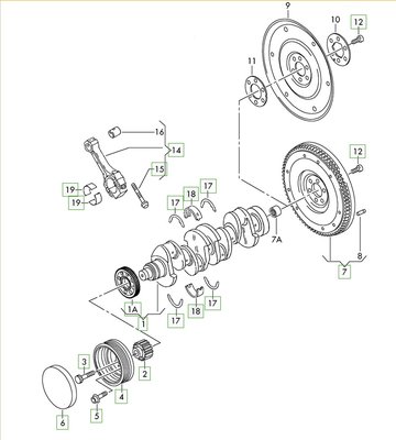

    Добрый день. Нужна замена маховика, у меня два вопроса к знатокам. Обзваниваю сервисы что бы восстановить маховик, мне говорят что бесполезное занятие и хватит его всего на 10000 тыс км. Это так и есть? и вот еще интересует позиция 7А игольчатый подшипник - не могу найти номер его

    Двигатель bpw 2 литра дизель, коробка вариатор

    А в чем оказалась сложность поиска? В экзисте, в оригинальном каталоге VAG, в разделе "Двигатель", выбрал колено для BPW, на схеме нажал на 7A и вот он - номер: 06B105313C
    https://www.elcats.ru/audi/Parts.aspx?Mdl=fab131bf-32a6-4aad-915d-a3ab983921f0&SubId=6B4004B6
    либо, просто, прокрутив список деталей справа дойти до номера 7A..

    Ха.. Я понял твою проблему...))) У тебя же Вариатор.. А схема одна для всех..) У тебя нет этого подшипника...
    Ты зашел под ВИНом, и поэтому у тебя совсем этой детали в списке нет, а я через общий справочник по номеру двигателя и поэтому он выдал мне все варианты.

    Короче говоря, если ты в программе указал ВИН, то она выдает тебе только то, что установлено в твоей комплектации, при этом используются схемы общие для всех комплектаций со всеми возможными деталями. На них просто внимания не обращаем.
