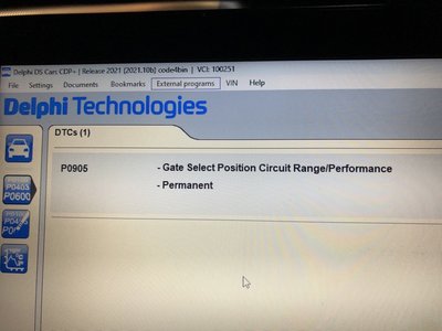

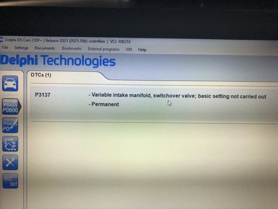

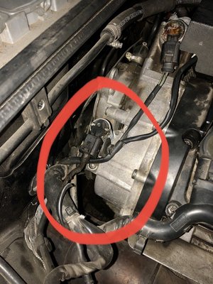

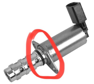

    Здравствуйте, с помощью дельфи, просканировал а4 б7 2.0 двигатель 2007 года. выпались такие ошибки: (фото) можете скзать в чём проблема? и как исправить? чек горит и у машины дёрганий, стрелка тахометра играет. осебено чуствуется на подъёме и при груза.
    а также с этого датчика(фото) подтекает масло с штекера, надо поменять датчик? или достотечно будет если поменяю только эту праглатку?(фото)
    Спасибо заранее

  17. Garage.Inc
    19 дек 2006
    17.630
    Литва
    cannondale sl2
    1. замена впускного коллектора с вероятностью 0.8
    2. если течет через разъем (что скорее всего), то замена клапана в сборе
    audi b7 нравится это.
  18. Шаман_DTM
    Шаман_DTM макака-резус
    24 фев 2013
    2.500
    GWM Бачок 300
    Соленоид заменить, фазовращатель и сопутствующие элементы цепного привода под вопросом. Нужно что-то типа VCDS или дилерского оборудования, чтобы протестировать углы работы муфты газораспределительного механизма (self-test).
