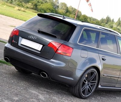

    Железка там одинаковая. Если об этом речь. Отличается наличием отверстий для крепления спойлера. Но все клеят спойлер на стекольный клей и не заморачиваются с отверстиями. А то что крышка - это название из элькатса…

    Ну вот так ведь красивее, или я чего-то не понимаю?

    Ауди А6 2018 2.0 Quattro; В4 была; 100/45 была; В5 была; В7 была.
    Каждому свое. Я молдинги черной краской тоже не крашу.

    Эти фото взятые с интернета. не мой автомобиль

    первое, что приходит на ум, это анекдот про обрезание.
    никто не сомневается в совершенстве линий труъ рс4...
    удивляет другое: почему птушники из армавира и таганрога считают себя умнее немецких и итальянских дизайнеров?!

    Какой то форум становится чересчур «колючим»… Ребята, вы так рьяно накинулись на человека, который хочет себе поставить спойлер на Авант. Да вы что? У вас хоть раз у кого то был Авант во владении? Вы тут ценители марки что ли? У меня было два. В6 и В8. На В8 клеил спойлер от RS. И машина смотрелась лучше, чем обычный Авант. На В6 кузове не было Аванта RS! Поэтому нечего было клеить. А по поводу тюнинг ателье, есть вполне нормальные: АВТ, HOFELE… причем тут Армавир???
