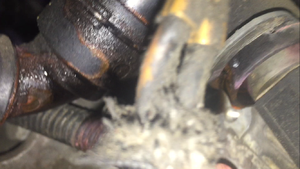

    Всем привет. Год назад менял тройник, который находится сзади мотора. Причиной замены была течь ОЖ. Сейчас опять течёт антифриз, но мастера грешат теперь на патрубок, который идёт от тройника на печку. Я выложил скриншот этого патрубка с виделзаписи. Хотел поинтересоваться у опытных одноклубников, может ли данный патрубок быть причиной течи ОЖ в размере 1литр на 250км?А то замена его очень дорогая (2000р), и сам он не копейки стоит. Не хотелось бы напрасно деньги выбрасывать.

    если патрубок без повреждений, то замени уплотнительное кольцо (подходит от датчика температуры).
    еще вариант - неоригинальный тройник и/или уплотнительное кольцо датчика.

    Также, может быть и трещина в пластиковом фланце данного патрубка. Я бы снял это все и осмотрел, прежде чем окончательно выводы делать.
    Не знаю, как на твоем моторе, на моем это делается буквально за 15 - 20 минут со сливом части антифриза в емкость через открученный расширительный бачок.

    Большое спасибо всем за развернутый ответ. Попробую для начала снять этот патрубок и осмотреть. Потом буду делать выводы.
