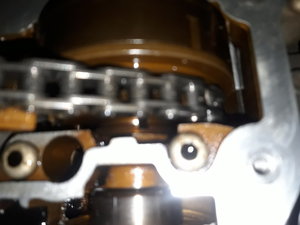

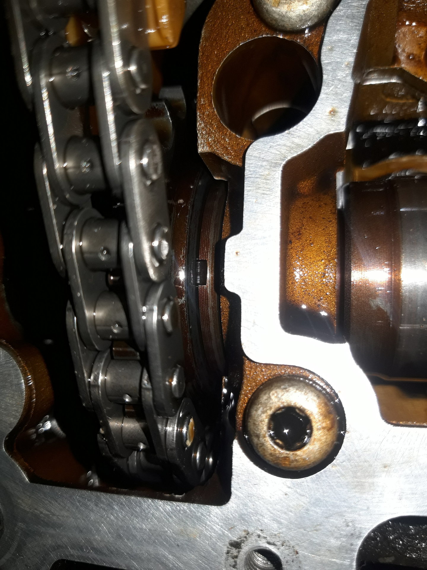

    Причину нашли,на цепи не совпадения меток,сейчас фото пришлю
  18. Samara hockey
    Samara hockey Новичок
    5 ноя 2021
    26
    Самарская обл.
    Audi A4B7 ALT 2.0 2007г.
    На втором снимке метка помещена в право,и диагностика показывает что не соответствие меток цепи

    Сорян на первом снимке
