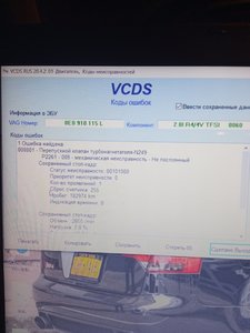

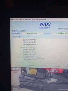

    По моему прошлому вопросу с пропусками зажигания во втором цилиндре. Да, оказалось дело в форсунке. Не стал местами менять проверять, сразу форсу купил, заменил, плюс клапана почистил и все стало четко) Спасибо всем за советы. Теперь другой вопрос. Два раз за месяц появилась ошибка по n249 клапану. Стоит пластиковый, пред владелец говорил что менял его в 2013 году. Вопрос, какой на данный момент актуально ставить клапан? Мембранный говорят сейчас сложно найти и они быстро из строя выходят. Пластиковые давление не очень хорошо держат, травят с новья. Китайские проставки тоже не понятно, кто то пишет все супер, кто то говорит что лучше их не ставить, плохо отрабатывают. Двигатель BWE 2.0tfsi, может сейчас есть новая ревизия какая нибудь, которая покрывает прошлые проблемы, потому что темы в основном все старые, посвященные 249 клапану

    Ставь пластиковый Пирбург 7.01830.13.0 Новых ревизий на старые турбины не появится)
    Пластиковые тоже не вечные, подклинивают со временем.

    про китайские проставки пишут разве что провинциальные владельцы пиндосов с 1.8т amb. для чего нужна проставка на 2т ген1 мне неведомо.
    вариантов замены n249, кроме указанного выше, на данный момент нет.

    У меня с мембраной был, такой же и поставил. Самый лучший я считаю и нефиг изобретать. А еще он вечный и ничего не рвется, годы))) Тоже когда изучал тему, там были варианты не влазит и надо что-то откусывать/подпиливать-бредятина...Пирбург как вариант.

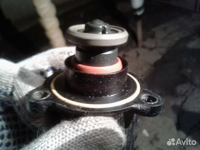

    Вот из моего объявления с авиты. Продавал лет 5 назад..
    [​IMG]0[​IMG]0[​IMG]0
    • [​IMG]
    1 / 3
    Клапан турбины VAG 06F145710C
    1 000 ₽
    Категория
    Запчасти и аксессуары
    Вид товара
    Запчасти
    Тип товара
    Для автомобилей
    Состояние
    Б/у
    Доступность
    В наличии
    Тип детали двигателя
    Катушка зажигания, свечи, электрика
    Вид запчасти
    Двигатель
    Клапан №249 отсекающий (перепускной) турбины.
    VAG 06F 145 710C мембранный. Деталь оригинальная и стояла с нуля на ауди а4 2006 г.в. двиг BWE . Состояние идеальное, всё целое, резиночки мягкие. Поменян из-за неправильной диагностики. Купил такой же, только с G на конце. И вам посоветую покупать именно мембранный, он плотно перекрывает канал без потери тяги и без затыков - провалов и другой гадости..
    Не вижу смысла иметь его как запасной, он не ломается если все системы и детали двигателя находятся в исправном состоянии...
    Pierburg 7.00415.03
    Взаимозаменяем с: 06H 145 710 D, 06F 145 710G, Pierburg 7.01830.13.0

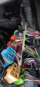

    Добрый день.Не подскажете ,что за фишка синего цвета,за что она отвечает.От неё идут два провода .Находится возле ног водителя слева.Audi A4B7 Tfsi guattro.2007 .
  19. sanya-1
    sanya-1 Старожил
    15 дек 2003
    15.236
    Предположу - парктроник.
