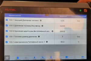

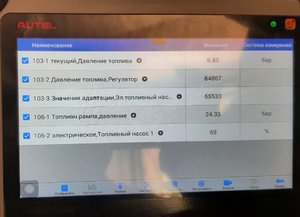

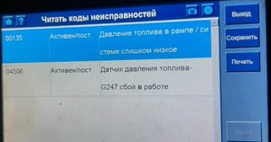

    Кто сталкивался с проблемой низкого давления в рампе 2.0tfsi BWE АКПП?
    ошибки:
    1) 04506 - G247 Датчик давления: Сбой в работе;
    2) 00135 Давление в рампе в сис-ме: слишком низкое.
    Обороты дальше 4000 просто не поднимаются на холостом и на ходу. Датчик на рампе поменял на новый Bosch, ничего не изменилось. На фото параметры двиг на лохолостом и на 3000-4000 оборотах. Думал датчик моросит и поэтому вторая ошибка тоже выскакивает.
    Форсунки норм работают- проверил на стенде, под высоким давлением. Двиг ровно работает, с низов тянет бодро если плавно давить на газ, но когда жмёшь резко на педаль - буд-то не хватает топлива.
    Завтра ещё на всякий проверю насос, до ТНВД сколько bar выдаёт гляну, что бы на насос не грешить.
