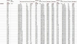

    Добрый день. Подскажите с таким вопросом.... есть audi a4b7 2.0 tdi bpw. При угое впрыска -3.2 расход топлива по бк показывает от 5.8-6.0 что соответствует действительности. При тех же условиях и скоростях и дороге, но угол впрыска выставить -2.2 или 0 градусов резко растет расход до 7-7.2 литров при тех же условиях( езда по трассе 100км/ч).На холостых по компу расход показывает 0.6-0.7 л в обоих случаях. Может ли глючить бк? Могли ли чего накрутить чего при смене грм? С чего вообще начать?

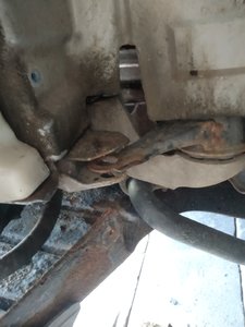

    Всем привет! Ребята подскажите пожалуйста что там может быть под левой стороной (так же и под правой) два кронштейна возле бачка омывателя...как буд-то что-то должно стоять. но не могу понять что...?

    оправка для центровки подрамника. можно заменить глубокой торцевой головкой 13мм.
    BROOKS нравится это.
