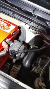

  15. Э-эх
    Э-эх Участник форума
    6 июн 2017
    102
    Омская обл.
    Audi A4 (B7) 2.0 ALT Multitronic 2004 г.
    Мужики, кто подскажет, что это за трубочка гофрированная болтается? Случайно не для отвода паров из аккума?
  16. Капитан ШОК
    Капитан ШОК Живу я здесь
    4 мар 2010
    1.600
    A4 DTM
    Именно для этого
