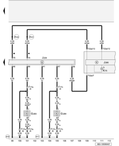

    Нужно прозвонить косу левой фары от разъёма 17(G283) До Разъёма 13(T17a). Только я никак не могу понять где этот Т17а искать. 17-и контактный красный разъём. Подскажите если кто знает.
  4. sanya-1
    sanya-1 Старожил
    15 дек 2003
    15.236
    Скорее всего этот разъём слева снизу у стойки, где левая нога.
    Так, а в Эльзе же, в экспликации, слева от схемы, все расписано, где и что находится...

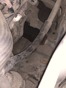

    Всем привет, подскажите плиз откуда может подтекать?
    сегодня открыл капот и на общем фоне всех сухих частей увидел то что на фото. это привод левый по ходу движения, если что.
  6. ilya.k
    ilya.k Участник форума
    29 окт 2008
    432
    a6 C8
    народ, есть идеи?
  7. Garage.Inc
    19 дек 2006
    17.630
    Литва
    cannondale sl2
    обосрали при замене масла, помой и посмотри, откуда капать будет.
    еще 2 варианта: рваный пыльник шарнира и текущая рейка.
    ps: осмотр и пальпация снизу дадут ответы на все вопросы, к чему вся эта бесполезная аналитика и социология?!

    и так уже записался на сервис, но хотелось заранее понять предполагаемые варианты.
    Спасибо, не думал, что рейка тоже может быть причиной, это печальный вариант, конечно.
    Замен масла не было последние пол года.

    Из под чехла шарнира смазку выдавливает.

    т.е. это под этим пыльником сквозь шарнир выходит смазка?
    а при таком варианте обычно менять нужно сам шарнир или сальник там какой-то?

    пыльник шарнира замени и успокойся.

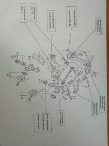

    Народ, не подскажите случайно,
    где-то на форуме видел номер комплекта всех рычагов передней подвески для audi a4 b7 8e
    в экзисте сказали нет такого комплекта, а я точно помню, что видел как минимум номер лемфердер набора...
    может и оригинал бывает?
