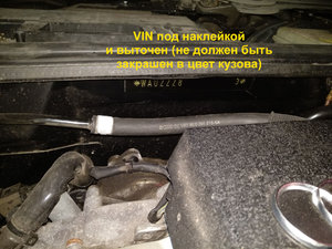

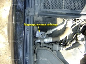

    Здравствуйте. Подскажите, пожалуйста. Хочу купить А4 B7 2.0TFSI Quattro, BPG мотор. Американец. Под капотом нет информационной таблички, зато есть вин под лобовым, ну и наклейка в нише запаски. Так и должно быть? Перерыл много инфы. В Ауди-Россия говорят что есть информация только по Ауди для России.
  9. Ever99
    Ever99 Участник форума
    13 авг 2013
    406
    #2169 Ever99, 1 апр 2020
    Под капотом, где воздушный фильтр/салонный фильтр, около чашки должна быть информационная табличка с VIN. Сам VIN под капотом по-середине на моторном щите (за мотором). В нише запаски всё правильно - там тоже наклейка с VIN. Смотри основной VIN, который на моторном щите - должен быть выточен, и под наклейкой прозрачной, по толщику , бьётся тонко (40-60мкр).

    Она не битая. Уже выяснил, что на американцах нет этой таблички. Всем спасибо
