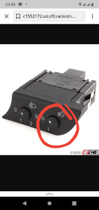

    Sanya-1, у меня провод в третьем пине фишки корректора, оказывается есть(с завода),но он звонится с 3,5 и 7 пином левой фары??? Что-то не так? Предохранителя номер 10 нет... Можешь подсказать к какому пину включателя света надо подсоединить второй пин корректора через десятый предохранитель?
  10. sanya-1
    sanya-1 Старожил
    15 дек 2003
    15.240
    Пины 3,5,7 на фарах - это масса (минусовая шина). Возможно, идет прозвон через мотор корректора. Провод от 3-го пина разъема корректора приходит на 2-й пин фары (правой и левой).

    Sanya-1, извини,что беспокою,но хочется уже доделать... Шестой пин на включателе света без провода, получается второй пин корректора надо подсоединить к ножке включателя?
  15. sanya-1
    sanya-1 Старожил
    15 дек 2003
    15.240
    Нет. Тут ключевое - плюсовая шина А2, судя по всему, начинающаяся от клеммы 15 замка зажигания.
