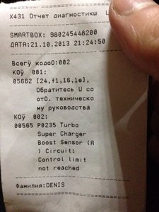

    Audi a4 b7 3.0 tdi quattro 2005 года. Ошибка появляется на подъемах когда машина под нагрузкой ,,,примерно ошибка выскакивает между второй и третей передачей .Да после того как выключить и включить зажигание ошибка пропадает (Спираль накала свечей). Топливный фильтр поменян ..Диагностика сделана (Распечатка ошибок есть ) Заранее спасибо за помощь .С уважением Кирилл.

    что то с турбиной. забей ошибку в инете Р0235. полно тем.

    05662 -запрос на включение аварийной лампы - надо смотреть ошибки в АКПП ...
    00565 - давление наддува занижен нижний предел регулирования - недодув проще говоря ...
    Лаунч в задницу засунуть производителям надо :hot: А тема по расшифровкам ошибок в разделе ремонт есть :umnik:

    Огромное спасибо ! что уделили минуту времени и спасибо за информацию .Буду разбираться .
