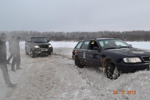

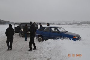

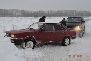

    Так то ж не про то.
    Как раз после ДР клуба тема, после покатушек. Весело было, железный трос порвали и кучу обычных:
