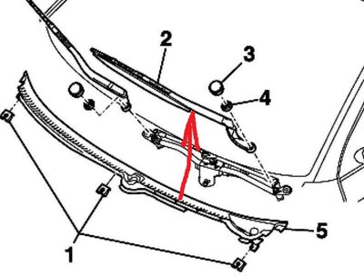

    Жабо не сломать так и не понял в какую сторону тянуть из паза, снять крышку эбу, водостоки на лобовом

    вверх тянуть, но старому пластику это мало поможет)
    имеет смысл его погреть.

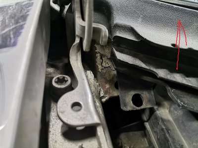

    Да Сергей думал про погреть. Фен есть. Тянуть прям вертикально вверх?? Чтото не понял. (фото с простор интернета) В сентябре 24 менял лобовое, значит снимались и поводки и жабо, все стоит на месте, в другом городе. Нет воможности к ним сейчас.

    Потому что его снимают все на морозе.. Когда трапеция перстает работать..
    Под стеклом есть паз для него. Но чтобы сломать - надо еще постараться! Залей WD-шку и туда на всякий. Перед установкой обратно вычисти хорошо паз от грязи жесткой кистью, щеткой или еще чем. Мне нравится обычная малярная толстая кисть 50х15 мм., с подрезкой кончиков для большей жесткости.

    Там по низу стекла идёт паз. На жабо ответная часть, соответственно. Профиль примерно как Пики (карточная масть) перевернутая. Есть небольшая хитрость - можно как бы изнутри поддавливать и паз немного поддеть. См. Видео.

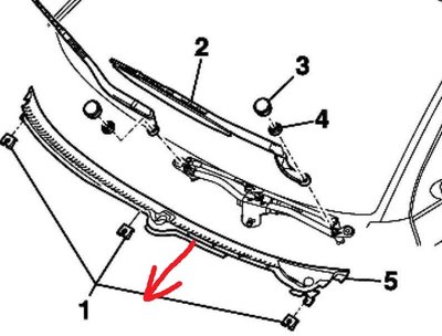

    Так тянуть надо по ходу движения авто а не вверх получается.

    перпендикулярно поверхности стекла следует тянуть. главное, аккуратно поддеть край.
    посмотри картинку жабо по артикулу, будет все понятно)

    Тянуть (или поджимать изнутри) надо перпендикулярно плоскости стекла. Там принцип как на пластиковых пакетах с zip-lock замком - выступ (на жабо) и впадина (накладка под стеклом).
