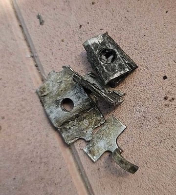

    #17434 WiNNER-S, 17 июл 2025
    Какая замечательная закладная гайка крепления бампера.... Была.
    Продаются отдельно от усилителя бампера?

    17.631
    Литва
    cannondale sl2
    нет, конечно)
    придется поколхозить кастомизировать

    #17436 WiNNER-S, 28 июл 2025
    Уже сделал из полосы нержавейки толщиной 6мм. Нарезал 3 резьбы М8, вместо ушей - 2 винта.
