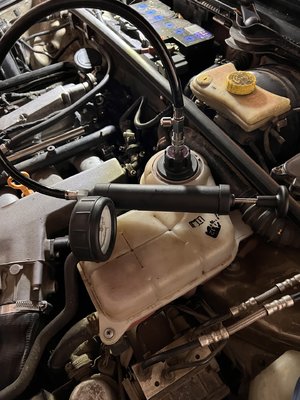

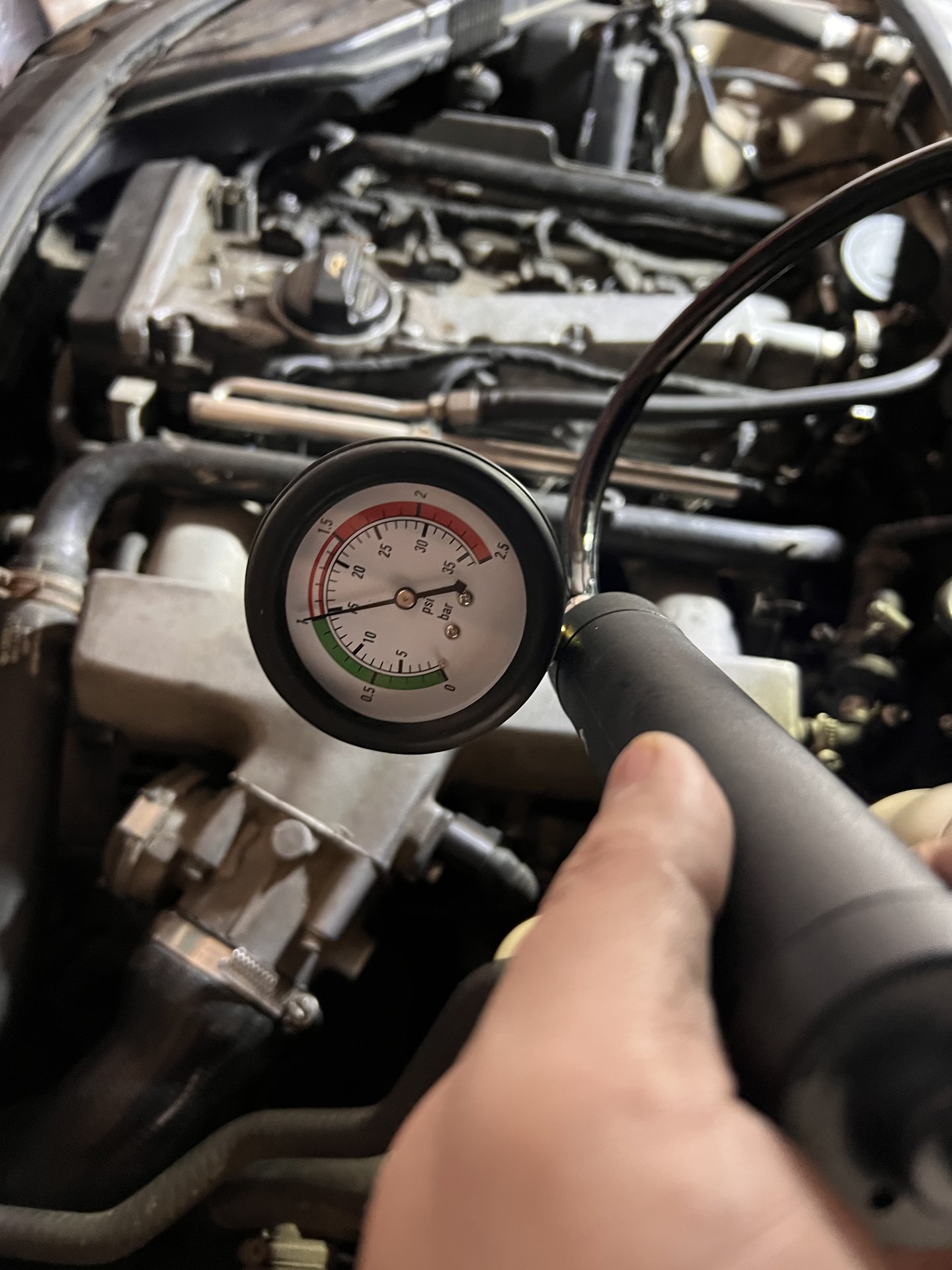

    Дошли, наконец-то, сегодня руки до опрессовки СО. Воспользовался на холодную приобретенным инструментом. Надавил 1атм в бачок. Давление стоит…прождал час. Свечи тоже выкрутил, в цилиндрах сухо. Смотрел, смотрел … везде сухо.
    Далее решил проверить крышки. Старую ВАГ и новую Мили. Прогрел авто, подключил компрессор… Старая четко сработала на 1.6 атм, новая (мили) сначала сработала на 1,8, потом на 1.6 стала…. Разработалась)).
    Уже думал сворачиваться… и решил заглянуть еще разок за ДВС, где стоит наш «любимый» тройник пластиковый.. система под давлением 1,5 атм стоит после срабатывания крышки… ну и очевидно стало, что еле заметная утечка антифриза на корпусе АКПП.
    Виновнийк найден. Так как утечка незначительная, поэтому и прогазовка на прогретой авто помогает не мерзнуть.
    Также обратил внимание, что патрубок Г-образный, который идет в металической трубке над коллектором, на давлении 1,6 подраздувает… никогда не обращал внимания, как он держал форму пока новый был… думаю заменить чтоб тоже, раз лезть туда…
    возник вопрос, нашел на дровах тему про металлический фланец с али… пробовал кто ставить? На ВАГ жалоб многовато и ценник приличный. Ставить пластиковый аналог рулетка.
    Посмотрел на али… судя по отзывам вполне рабочая деталь.

    Ну и фото прибора..
      466,5 КБ
      30
      312,3 КБ
      26
