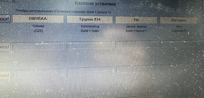

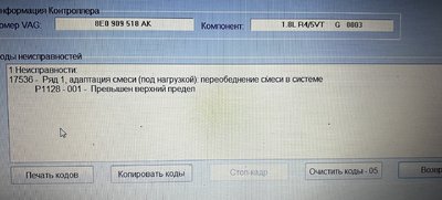

    Вообщем догнала меня тема с беднеющим мультом…. Была 7-8…
    Сейчас, раз в неделю, после сброса ошибки, вылетает ошибка по бедной смеси… прошлый раз поиск результатов не дал: дыр не было, топливо в норме.
    Не проверял только ДМРВ и лямбду. Оба стоят с завода.
    Начал проверять лямбду через ваг-ком, выдает ошибку ( изображение прикреплю). Возможно из-за чипа ( ката нет)?
    Еще вопрос, можно проверить ДМРВ как-то? Пробовал посмотреть напряжение на сигнальном проводе, с включенным зажиганием, между 5 контактом и корпусом двс.. мультиметр показывает 0, завожу показывает 1,4-1,50.
    Мульт уходит в плюс даже когда просто стою на паркинге и газую…
    Адд +0,2-0,6.
    Перед тем как лезть и проверять все магистрали, хочется для себя вопрос с этими датчиками закрыть… возможно подскажите.
    По динамике:
    Вчера по трассе с 90 до 170 прямо легко набрал… дальше минут 10 спокойной езды ( 110) и зажегся чек по бедной смеси. Но едет вполне ( субъективно).
    А вот по городу кажется, что туговата…с низов тяжко тянет.

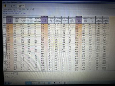

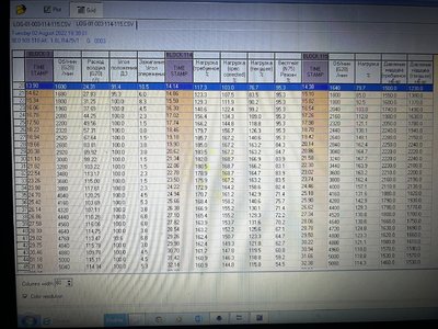

    Сейчас утверждать не готов… год назад было и под нагрузкой и на холостом 4, опрессовка также не показала дыр ( щуп немного травил).
    Но мульт был 8
    Есть подозрения на занижение показаний от ДМРВ. Воздуха маловато на бусте показывает.
    Но это год назад было. Сейчас переборка магистралей опасна тем, что деталей может и не быть, или быть, но по цене боинга.

    Ок, допустим насос устал, но почему у мафа такие низкие показания? смотрел эталонные ( тут где-то скачивал вроде, уже не помню).. там на меньший буст 149гр.
    Давление замерю конечно, не хитрое дело.
    Но ковыряться уже буду в сентябре, после отпуска… :)
    Сейчас, какие-то детали, при необходимости, ждать придется 2 месяца )

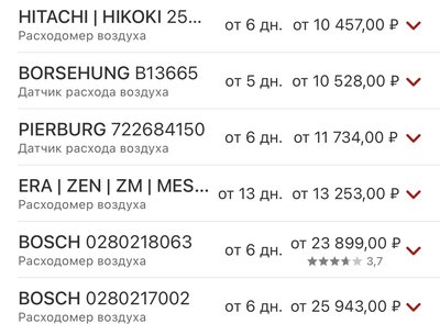

    а новый аналог май не испытывал никто?)
    Предложений масса
  12. Garage.Inc
    19 дек 2006
    17.533
    Литва
    cannondale sl2
    #17332 Garage.Inc, 13 авг 2024
    зачем испытывать новую деталь?!
    делфи или марелли в сборе, на мой взгляд, внушают оптимизм. бош по 90 тоже имеется в автодоке)
    КирСаныч нравится это.

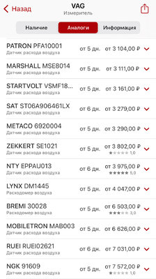

    У меня немного иной набор)
    За ВАГ 65к просят)
      191,3 КБ
      21
      237,2 КБ
      19
  14. КирСаныч
    КирСаныч Завсегдатай
    18 июл 2011
    970
    A4/B6 1.8ТQ AMB 03
    Странно, бош, с артикулом на фото, как аналог не бьется, а так есть … по цене 10к. после 65, кажется очень гуманным)
