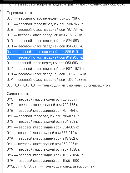

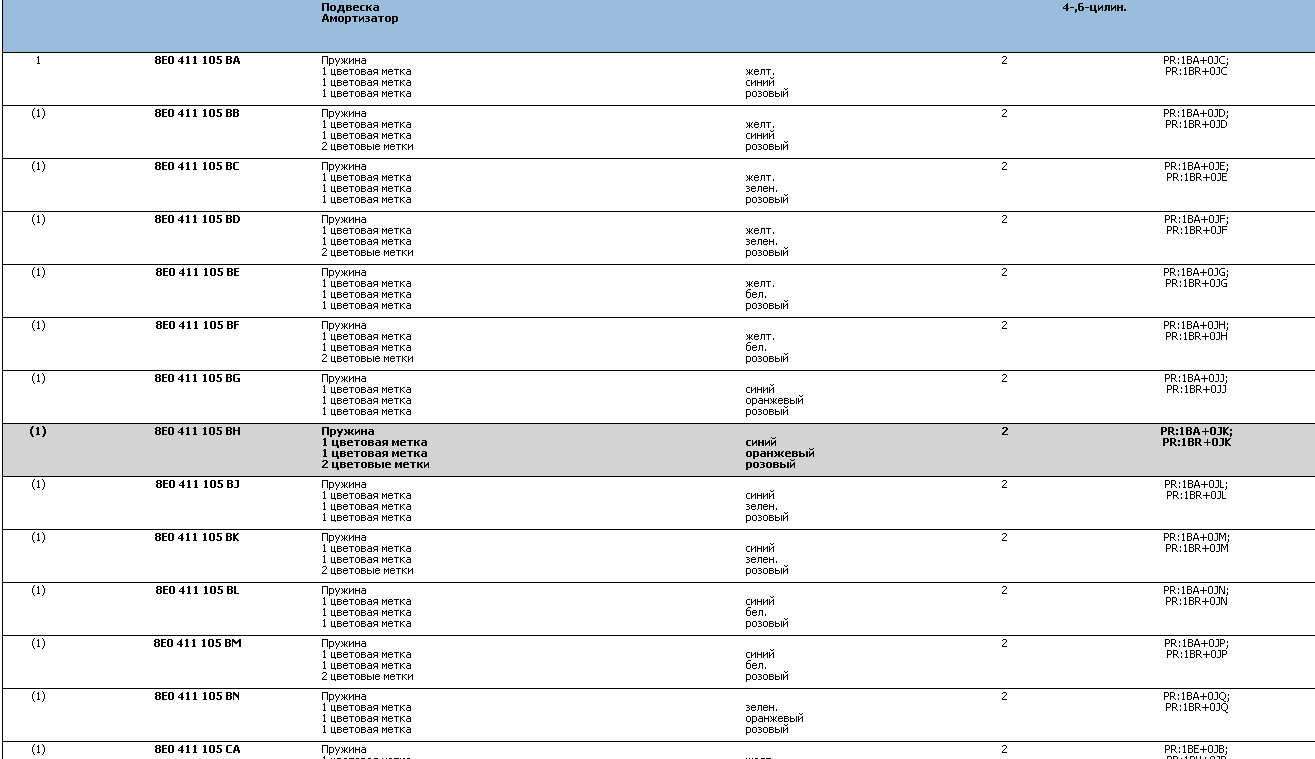

    Есть тут одна проблемка. Как оказывается 1ba - 1ba - рознь, а мне нужна эта:
    Мало того, что они все к 1BA подходят, но и еще метки одинаковые на пружинах с разной весовой категорией...
    То есть не факт, что по меткам "синий-оранжевый-розовый" окажется 8E0411105BH (1BA+0JJ), а не 8E0411105BG (1BA+0JK). Разница все же есть, хоть и небольшая:
  6. Garage.Inc
    19 дек 2006
    17.515
    Литва
    cannondale sl2
    все однозначно по pr-codes определяется.
    смотри внимательнее на количество меток)
    bh: 2 розовых
    bg: 1 розовая
    sanya-1 нравится это.

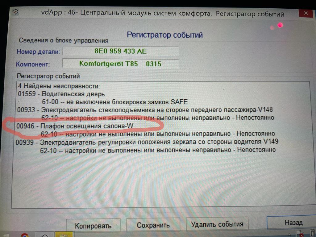

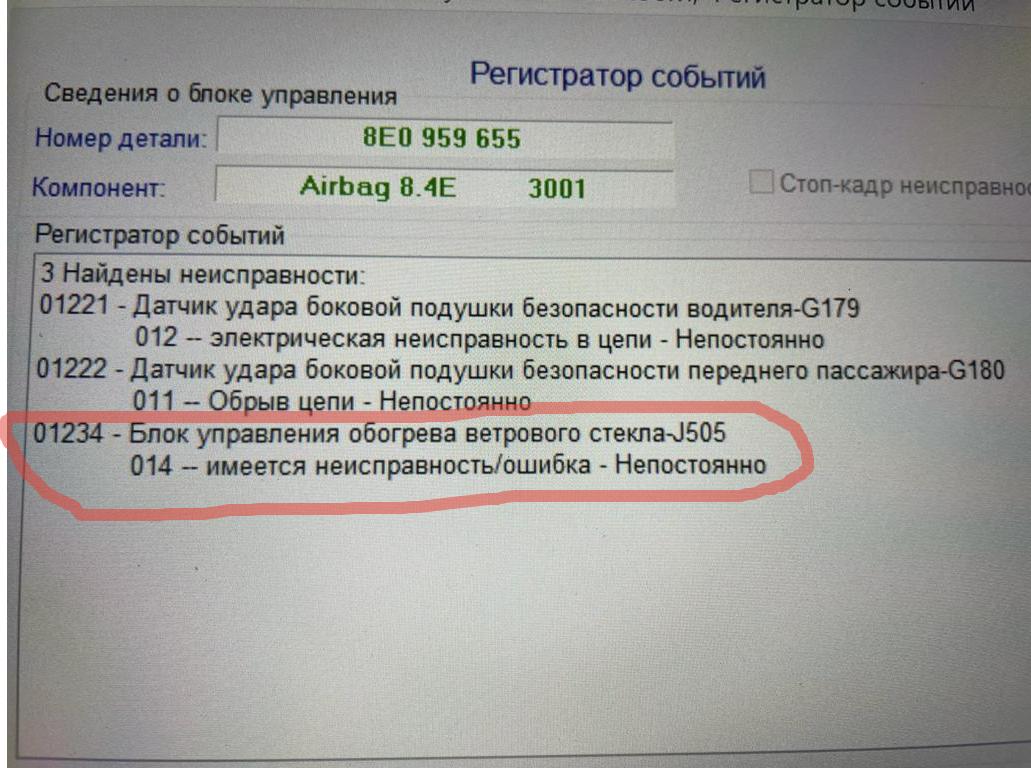

    Дело в том, что это далеко не первая замена катушки на этой машине. Их было три или четыре. Но таких чудес с ошибками никогда не было! Жаль, что не заскринил.
    Если честно, я тут кое-что вспомнил и начал на своего нового "Васю" косо посматривать... Все предыдущие разы я подключал старенький VAG-COM v.410 еще 2007 года и никогда подобных ситуаций не возникало. А этот товарищ уже второй раз мне чего-то не того показывает.. Первый раз я не предал этому значения... Вот, нашел фотки в телефоне...

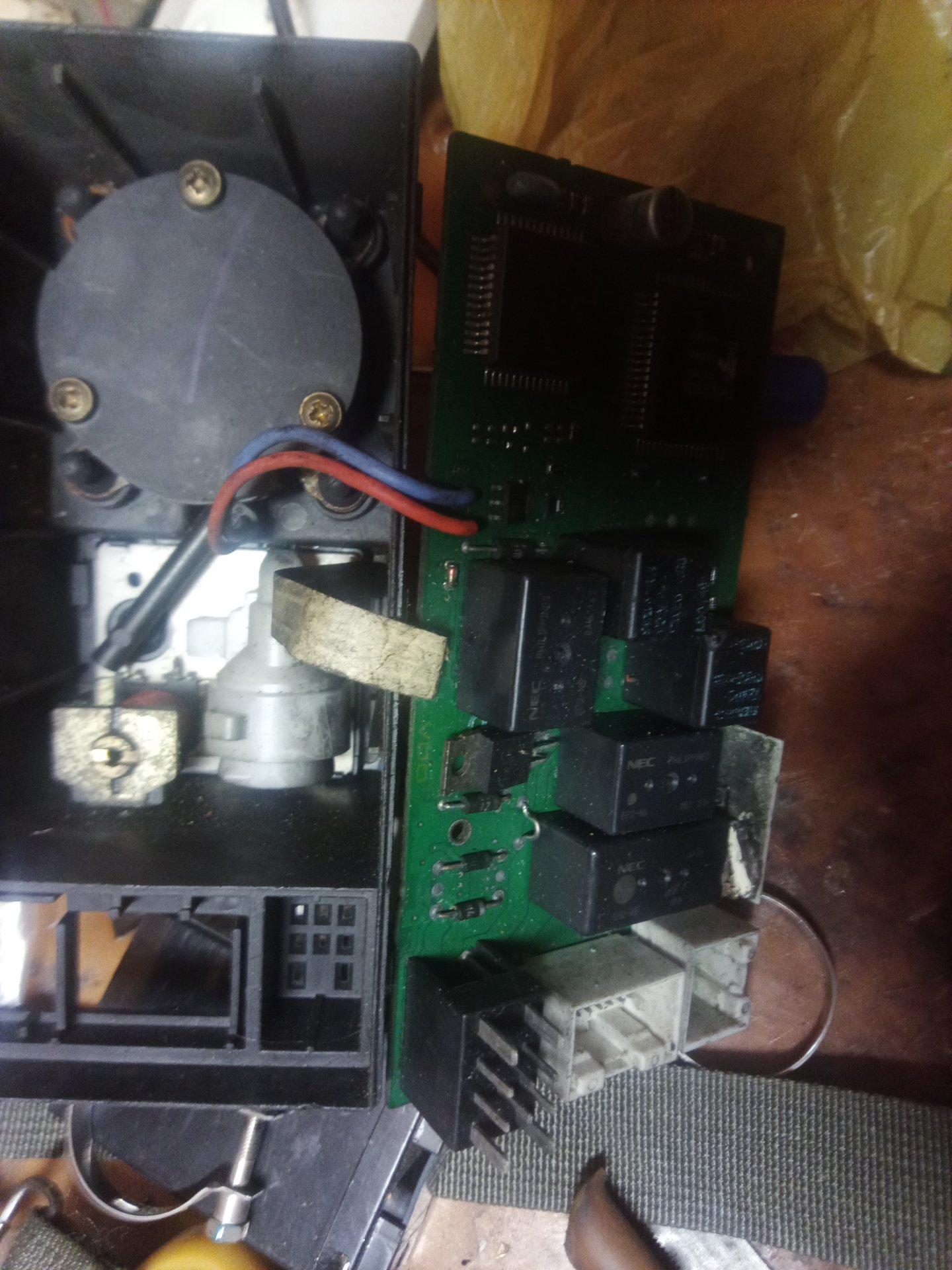

    Подскажите как работает ЦЗ , сначала думал что проблема в исполнительных устройствах дверей и лючка , , но они открываются и закрываются нормально , а вот багажник не закрывается , нет команды от ЦЗ на кнопку открывания багажника , вернее на ней постоянно присутствует питание и при нажатии на неё багажник открывается всегда ! Почему грешил на исполнительные дверей - при открывании компрессор ЦЗ гудит пару сек , а при закрывании около десяти если не больше , это при одетых трубках на штуцера ЦЗ , снял трубки , заткнул штуцера картина в работе компрессора не изменилась , я так понимаю что компрессор исправен и там стоит какой то клапан ? который делает мне мозг , и из за этого не откл питание на багажник ?

    Привет , всё правильно понял , при парковке приходится закрывать авто ЦЗ и скидывать клемму АКБ . Вот так это выглядит , справа плата , а слева вверху насос а ниже белая хрень ( цилиндрик ) это наверно и есть какой то клапан и к нему идёт шлейф и платка ещё стоит похоже управления .

    Привет, Серега! По фото мне всегда трудно ориентироваться. Я это дело должен пощупать и понюхать, тогда и мысль нужная иногда приходит. Теперь пара соображений:
    - Клапан, если это он, может использоваться в данной схеме для отдельного отпирания багажника, если такая функция на b5 вообще есть. Больше он там нафиг не нужен.
    - Обычно не клапан управляет электрикой, а электрика им. Поэтому, если к нему приходит лишь два провода, то 99.999% - это управление клапаном, а не наоборот. То есть на кнопку багажника оказать влияния он не может.
    - Если в предыдущих утверждениях я прав, то искать проблему нужно чисто в электрической части. Может быть реле какое-то залипло. Их на твоей фотке прям дохрена.

    Здорова !
