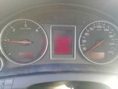

    Здравствуйте, помогите с проблемой!!!
    Пропали значения в окошках спидометра и тахометра(общий и суточный километраж, время и дата). Цифер никаких нет, просто тускло подсвецивается циферблат.
  12. Sergei85v
    Sergei85v Новичок
    5 ноя 2023
    12
    Вот фото

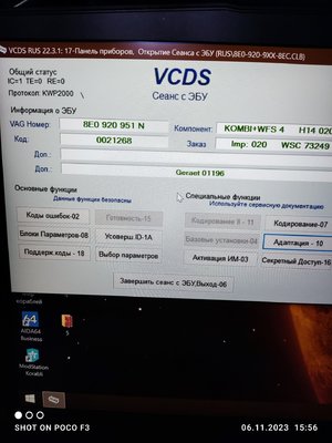

    ДНР
    A4 B7 WAUDF78E78A141188
    Здравствуйте. Нужна помощь. Темы находил но там ответа нет.
    Заменил шкалы на А4 Б7 американка.
    Но. Не могу в Васе найти как выставить стрелки правильно.
    В блоке Приборная панель нет теста. Есть Активация ИМ -03.
    И по каким параметрам надо выставлять тоже не в курсе.
