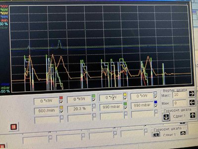

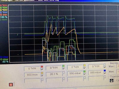

    Парни, посоветуйте в какую сторону копать. Ситуация следующая - при каждом нажатии на газ на любую величину происходит откат зажигания. Даже если просто на ХХ газануть - ретарды подскакивают до 8. А в режиме разгона все время, что нажата педаль, ретарды не опускаются, даже если педаль нажата не в пол, а на половину. В 32 группе все ровно, плюс-минус. Давление топлива вроде бы тоже стабильно, при резком нажатии на газ проседает кратковременно давление с 4.2 до 3.9, но ниже 3.8 не опускается ни в одном режиме. Пробовал отключать расходомер - ничего не меняется. Двигатель 1.8т bfb сток. Что можно еще проверить?

    Это график, где видно, что при каждом трогании с места выскакивают ретарды, хотя педаль еле-еле нажимается
