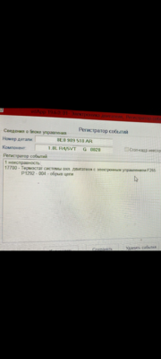

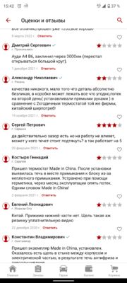

    Всем привет) мотор bfb. Сдох, похоже, термостат. 06B121111K Автодок у меня выдает 20900))) екзист 24 почти ))) чёто я не готов отдать столько. Что посоветуете из неоригинала? Mahle tm3100 есть по 11к, но там 70% отзывов, что это говно мэйд ин Чайна, больше года не ходит.
    P.S. Ошибка вот такая:

    Mahle tm3100 стоит уже лет пять. Пока работает.. Разъем проверял? Может проводок отвалился?

    Провод не смотрел, там к нему подлезть можно? Я так понял, термостат под генератором?
    А по поводу mahle tm3100 вот отзывы на Автодок, не хочется 11к отдать да ещё за работу, чтобы потом опять менять. И оригинал кусается)))

    Если патрубок с ДЗ снять, то добраться посмотреть можно.
    По поводу отзывов - тут сказать нечего.
