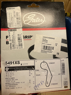

    Посмотрел: Gates 5491XS
    В конце июля 2017 купил и в августе поставил.
    Я их кажись всегда и ставил. У меня и еще один такой новый лежит, правда с прошлого года. Купил вместе с роликами на замену.

    Ремню больше пяти лет.

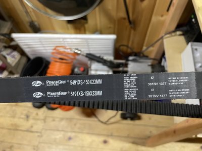

    возраст. на новом ремне всегда указана expiry date)
    есть также мнение, что оригинальный ремень имеет больший запас прочности.
    не стоит забывать про износ шкивов. при пробеге 500 он гарантированно присутствует.

    Залежался у меня тут ремень с прошлого года. По этикеткам перекупов/пересыльщиков - весна 2022, а покупал я его осенью 2022. Никаких других дат и вообще каких либо маркировок на нем не нашёл. Ни внутри, ни сбоку, ни снаружи. Получается, полтора года как он в Россию въехал.
    Его теперь в помойку что ли?
    Хранился в отапливаемой бытовке на даче.
