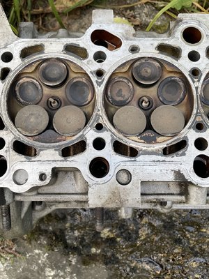

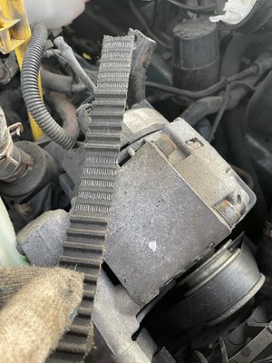

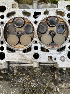

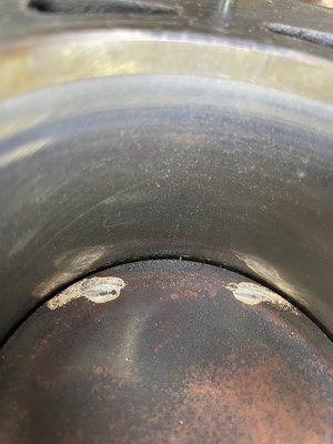

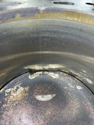

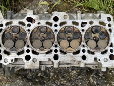

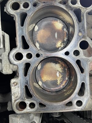

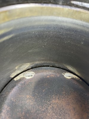

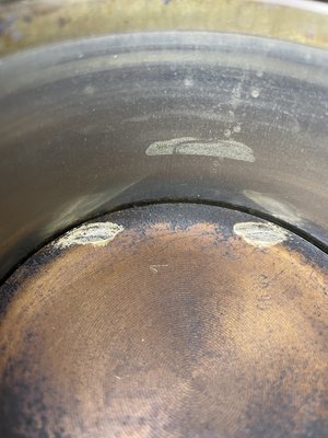

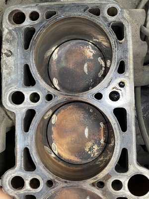

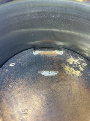

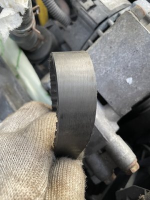

    Я тоже осматривал вначале лета. Да и сейчас он тоже снаружи как новый. Ни одной трещинки сверху. А зубья посрезало…
    Около 90 проехал, а менял его то ли в 2017, то ли 2018 году.

  17. sanya-1
    sanya-1 Старожил
    15 дек 2003
    15.173
    Вот он - паскуда!..
