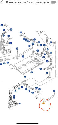

    Парни, приветствую всех.
    Подскажет кто, какой номер у патрубка, который идет от блидера 035 103 245R до впускного коллектора?
    По етка - 06b 103 493R.
    интересуюсь по причине того, что заменить имеющийся блидер (06b103245), который с двумя сосками ( один идет на клапанную крышку, второй на впускной) найти не представляется возможным. А трубка на этот блидер у меня от американского литого блидера - с увеличенным диаметром возле штуцера блидера ( номер не помню).Поэтому есть необходимость переделки под евро.
  8. DenisOK570
    DenisOK570 Живу я здесь
    17 окт 2015
    2.368
    Орловская обл.
    B6 1.8TBFB 6МТ 04г
    Он? 06B 103 224 C Не могу понять что за шланг под номером 32, у меня по моему такого нету

    У меня вся эта история через эжекционник идёт.
  10. DenisOK570
    17 окт 2015
    2.368
    Орловская обл.
    B6 1.8TBFB 6МТ 04г
    На моей патрубок 10 со стороны хомута 11 подходит к коллектору
  11. sanya-1
    sanya-1 Старожил
    15 дек 2003
    15.173
    У меня тоже. А вот другая сторона на эжекционник.

  13. DenisOK570
    17 окт 2015
    2.368
    Орловская обл.
    B6 1.8TBFB 6МТ 04г

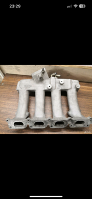

    Там на коллекторе два штуцера, один на патрубок эжекционника, второй чуть ниже на блидер

  15. sanya-1
    sanya-1 Старожил
    15 дек 2003
    15.173
    Да он и у меня такой, только один штуцер с заглушкой.
    А эжекционник у тебя без бокового штуцера?
  16. DenisOK570
    17 окт 2015
    2.368
    Орловская обл.
    B6 1.8TBFB 6МТ 04г
    Один в один как на фото
