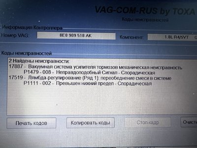

  18. КирСаныч
    КирСаныч Завсегдатай
    18 июл 2011
    970
    A4/B6 1.8ТQ AMB 03
    #16998 КирСаныч, 17 дек 2022
    Сегодня, наконец-то сделал замер давления топлива на ходу… раскручивал ДВС не жалея и на сколько заснеженная дорога позволила- меньше 4 очков не опускалось. Делаю вывод, что насос отрабатывает.
    захожу в 32 группу,
    1- (-0,2), 2- (+10,2)
    захожу в неисправности… вижу ошибку 17887 по вакуумному усилителю ( фото приложу с полной ошибкой).
    Захожу в Ваг ком 01, 04 - базовые, 8 группа-жму на тормоз несколько раз- «система исправна».
    Вижу загорелся чек на приборке. Читаю ошибки- 17519- ряд1- переобеднее смеси
    сбросил ошибки:
    В 32 нули.
    Пишу лог ну и сами смотрю.
    На ХХ завел и сижу на тормоз давлю многократно.
    Пока давлю на тормоз,
    Группа 32
    1- с 0 доросла до +2,3. Перестаю давить- снижается.. до 0,6…дальше не стал ждать… не так быстро.
    отсюда делаю вывод, что на морозе какой-то из обратных клапанов либо клинит, либо кончился… включая эжекционный насос.
    гаража нет, проверить самому на улице в морозную погоду, особо нет желания, чтобы попутно не сломать еще что-нибудь.
    Потеплее станет, буду проверять клапана…
    sanya-1 нравится это.

  20. Garage.Inc
    19 дек 2006
    17.528
    Литва
    cannondale sl2
    исключи вакуумный насос из системы. или вообще выход на усилитель заглуши на время тестов.
    педаль тормоза по утрам перед запуском твердая?
