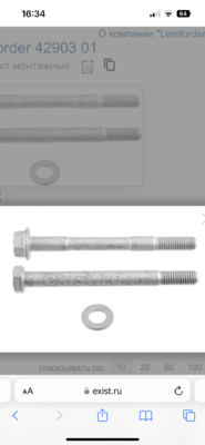

    Всем привет! Заметил что на Audi a6 c7 в 90% случаев без проблем(или с малыми трудностями) выходят болты крепления верхних рычагов в кулаке. Решил модернизировать метод крепления (а именно болт) верхних рычагов и на нашем авто. Взял болт с индексом прочности 12,9 размером m10/105 (с какого авто уже не помню) вымерил место проточки и отдал проточить на токарный станок, получилось тоже самое что на фото сверху! Думаю кто сталкивался с закисшими болтами меня поймет.

    Ни с этим болтом ни с др проблем никогда не было , но у меня правило - прежде чем закрутить болт или гайку ( включительно и колесные ) смазываю солидолом .

    Силидол!? :facepalm:

    Хоть силидол , хоть солидол, любая густая смазка , :facepalm:, а ты закручивай на сухую и вытачивай болты .
