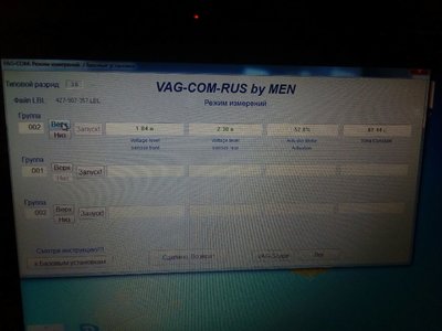

    Доброго времени суток!
    Сейчас занимаюсь дооснащением автокорректором фар. Ошибки, которые были, устранил, сейчас VCDS ошибок не показывает. Но когда пытаюсь проверить работоспособность механизмов, (в блоке 55 функция 03) "Функция недоступна". При этом в зависимости от обстоятельст (каких, сам не знаю) иногда тест получается начать, фары как минимум опускаются, но до конца тест пройти ещё ни разу не удавалось. Когда включаю зажигание, фары вниз/вверх тоже не отрабатывают, то есть автокорректор сейчас не работает.
    Впринципе я скорее всего знаю в чём проблема. Передний датчик показывает 1,5 вольт, задний 2,0 вольт. Помню где-то давно читал, что показания должны быть максимально близки друг к другу, иначе работать не будет. Но как я не искал, заново эту информацию найти не получилось. Методом тыка можно попробовать выровнять показания аккуратно загнув кронштейн заднего датчика. Почему заднего, потому что спереди кронштейн, как мне кажется, загнуть в правильную сторону (вверх/вниз) не факт что получится. Вопрос вот в чём:
    Не слишком ли мало, если оба датчика будут показывать 1,5в? Максимальное значение около 5в, меньше двух ни у кого не видел, обычно чуть больше двух вольт датчики показывают. Вот я и думаю, может 1,5в находится за границами допустимых пределов? Может кто подсказать с допустимыми границами датчиков?
  3. Imbo
    Imbo Участник форума
    25 июл 2016
    187
    Краснодарский край
    Passat B7 (CDAB) DQ200
    Вот фото, фоткал сегодня, всё работает, ни разу никаких ошибок не было, всё поднимается и опускается, раз в год при прохождении тех осмотра проверяю
  4. dimpsu
    dimpsu Новичок
    6 ноя 2020
    11
    Финляндия
    Audi A4 B6 Avant (ALT)
    Спасибо за ответ! Буквально сегодня нашёл информацию, что значение должно быть 1,7 - 3,5 вольт. Вроде даже VCDS где-то эту информацию высвечивает, но лично я у себя такого не видел. Но если у тебя всё работает при 1,83в, значит эта информация может оказаться верной. Как будет время, попробую аккуратно подогнуть кронштейн переднего датчика, чтобы вольтаж поднялся.

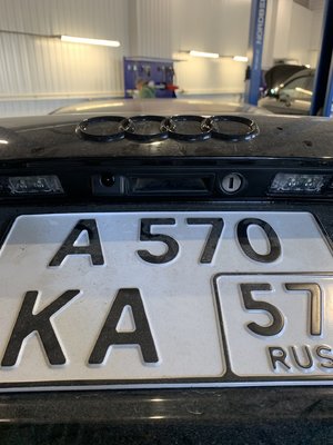

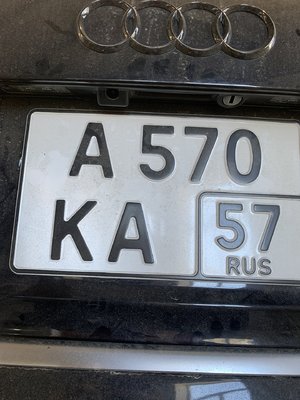

    Может кому будет интересно! Установил камеру заднего вида, магнитола и камера teyes, долго искал и думал как сделать так чтобы визуально она не сильно бросалась в глаза, нашел! Установил планку подсветки номера от a8 d4, камера Sony ahd встала туда идеально. Есть два варианта планок, с камерой но без личинки замка крышки багажника и рамка с личинкой и камерой(эту и поставил)!
    Рязань, Хорьх71, sanya-1 и 2 другим нравится это.
