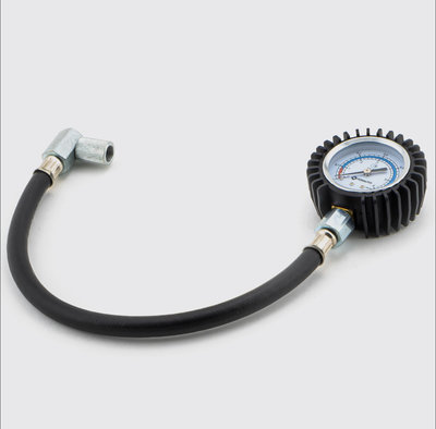

    Хм, такой вариант манометра с выносным индикатором будет наиболее удобным, погуглю, поищу такой девайс.

    пока в сети длиннее 38см не нашёл. Собственно мне таким и замеряли. Подключается через порт Шрёдера ( тельная сторона рампы)

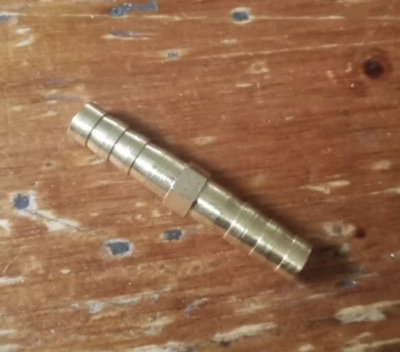

    Думаю, что можно собрать удлинённый шланг, просто разрезав шланг готового инструмента и нарастить соединителем… либо найти подходящие фитинги и нарастить через резьбовое соединение

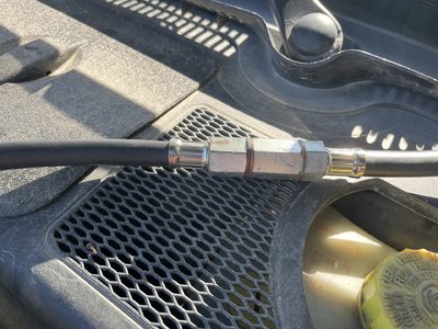

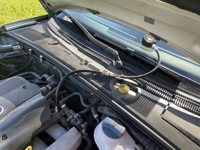

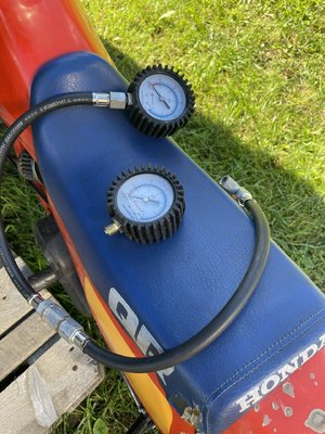

    Соврал я тебе… Пошёл, посмотрел.. вот, короче
  14. sanya-1
    sanya-1 Старожил
    15 дек 2003
    15.177
    У меня на самом деле два манометра, один со штуцером для масла, другой для рампы. Так вот, похоже, я их шланги соединил для выноса на лобовое. Делал замеры в 2015 году, Позабыл немного...

    Ага, я так и понял, что два шланга с манометров объединил.
    Вот и хочу взять метр топливного шланга и соединить через JIC фитинги или вообще через штуцер, как на фото выше. Думаю 4 бара не такое большое давление, чтобы шланг рвд покупать)
