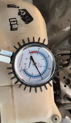

  2. КирСаныч
    КирСаныч Завсегдатай
    18 июл 2011
    970
    A4/B6 1.8ТQ AMB 03
    Фото с замером.
  3. sanya-1
    sanya-1 Старожил
    15 дек 2003
    15.177
    Давление топлива измеряется на ходу под нагрузкой, а не на стоячей авто.
  4. КирСаныч
    18 июл 2011
    970
    A4/B6 1.8ТQ AMB 03
    Ну, на ходу это только если самому искать манометр и изгоняться.
    А так на хх и покрутил ДВС до 5 тыр. Стоит 4 Бар
  5. sanya-1
    sanya-1 Старожил
    15 дек 2003
    15.177
    Это абсолютно пустое занятие… На месте хоть до отсечки крути нагрузки не будет. Только на ходу покажет по факту.
  6. sanya-1
    sanya-1 Старожил
    15 дек 2003
    15.177
    Выносишь манометр на лобовое под дворник и вперёд.

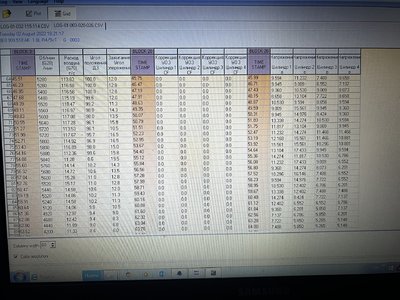

  8. КирСаныч
    18 июл 2011
    970
    A4/B6 1.8ТQ AMB 03

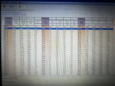

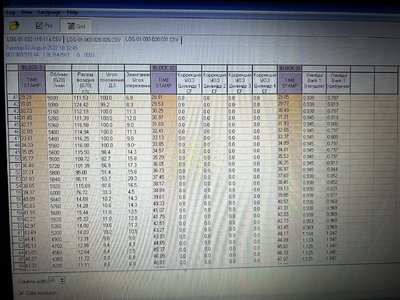

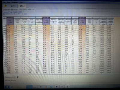

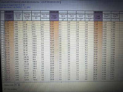

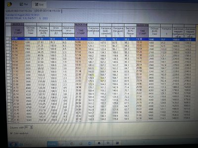

    Сейчас ещё логи решил сделать… давно этим не занимался … получилось коряво, конечно… но под 6000 на одном логе начались пропуски на 2 горшке, на другом логе в 3.
    приложи фото того, что получилось, может сможете что сказать… понимаю, что расход воздуха низок…в остальном не сильно понимаю
    я так понимаю капот будет закрыт не до конца?
  9. sanya-1
    sanya-1 Старожил
    15 дек 2003
    15.177
    Да, так и будет.
  10. sanya-1
    sanya-1 Старожил
    15 дек 2003
    15.177
    Действительно низок. В обход ДМРВ где-то сосет. От турбины до впускного вроде все нормально. Дует сколько просит. Судя по давлению чип стоит. Форсунки стоковые?
  11. КирСаныч
    18 июл 2011
    970
    A4/B6 1.8ТQ AMB 03
    да, стоит чип на 1,3 избытка, если не ошибаюсь.
    Сегодня, пока прессовали впуск, снимали патрубок вкг от гусеницы к грибку и повредили его ( староват уже он). Я его, пока что, изолентой обмотал, до замены. Возможно через него подсасывает. Как заменю, повторю с логами.
    форсунки да, аналог стоковых ( БОШ). Менял все 13 тысяч км. назад
  12. sanya-1
    sanya-1 Старожил
    15 дек 2003
    15.177
    В тему по логам в «ремонте» закинь, там больше расскажут.

  13. sanya-1
    sanya-1 Старожил
    15 дек 2003
    15.177
    Дык может так и должно быть с плюсовой коррекцией? У меня чип на 1 избытка и то от ТТ форсы стоят. На стоковых вообще зашкаливала в плюс!
  14. КирСаныч
    18 июл 2011
    970
    A4/B6 1.8ТQ AMB 03
    Да, спасибо.
  15. КирСаныч
    18 июл 2011
    970
    A4/B6 1.8ТQ AMB 03
    да может и должен, кто его знает.
    Гараж выше об этом писал, что с чипом такой расклад возможен… точнее большее заметен, чем на стоковом давлении.
  16. КирСаныч
    18 июл 2011
    970
    A4/B6 1.8ТQ AMB 03

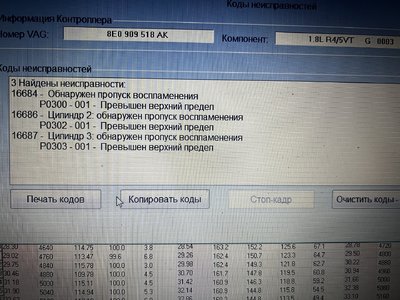

    Меня смутило, что пропуски 6 тысячам начинаются.
    1 из 3 логов только без пропусков прошёл.
  17. sanya-1
    sanya-1 Старожил
    15 дек 2003
    15.177
    #16917 sanya-1, 2 авг 2022
    Обычно, при таком чипе, ставят более производительные форсы от bex (061 вроде) или от ТТ (063). У меня в стоке на avj стояли 065. Какие в стоке на amb - я не знаю.
    КирСаныч нравится это.
  18. sanya-1
    sanya-1 Старожил
    15 дек 2003
    15.177
    С дырами разберись, проверь работу блидера, эжекционника, «грибка», прочисть как следует кулер. Убедись, что давление топлива под нагрузкой в норме, замени топливный фильтр.
