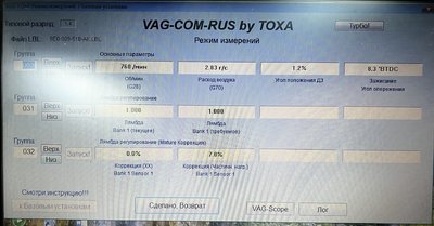

    Уважаемые одноклубники.
    нужна консультация:
    решил выполнить диагностику, для профилактики… ошибок нет, но в 32 группе увидел мульт в 7%. Адд- 0%.
    в 31 группе - единицы.
    сбросил ошибки, чтобы сбросились значения в 31 и 32 группе, покатался минут 15…. Адд 0,4; мульт 5,5.
    Вопрос… такое значение мульта, насколько понимаю, требует внимания владельца и диагностики: давления в топливной, поиска дыр во впуске или вкг?
    Замену Форсунок на Бош, замену вкг, проверку обратных клапанов выполнял 13 тысяч км. Назад
    Авто едет, расход адекватный…

    про топливо пока забудь, начни с проверки герметичности. установочные втулки форсунок менялись?
    7 и, тем более, 5.5 во втором окне 32 группы это не повод для беспокойства, на мой взгляд.

    Положительный мульт - это всегда бедность топливной смеси под нагрузкой. Дыры на впуске ведут к обратному - к отрицательным значениям.

    да, но люди неоднократно отмечали, что дырявая ВКГ может загнать мульт в плюс

    Запросто, но не на турбомоторе.
    Или может ты перепутал с аддитивом (без нагрузки на ХХ).

    А в чем разница между трубой и атмо для мульта?

    Очень большая разница.
    Атмо воздух сосет, а турбо дует. Отсюда под нагрузкой у атмо с дырами воздуха избыток, а у турбо недостаток.

    аддитив, т.е. первое окно:
    положительный (бедная смесь в режиме ХХ)
    — негерметичность впуского тракта.
    отрицательный (богатая смесь в режиме ХХ)
    — высокое давление топлива,
    негерметичность форсунок, датчик
    температуры ОЖ.
    мультипликатив, соответственно 2ое окно:
    нагрузок) — недостаточная
    производительность или давление топливного
    насоса.
    нагрузок) — негерметичность впускного
    тракта после тубины, расходомер, датчик
    температуры ОЖ.

    На моей на протяжении последних 3-4 лет эти значения увеличивались, дошли до небольших 0,6 / -3,9. После замены турбины встали в нули и на протяжении 2-3 т.км. держаться!

    Тогда для турбо, если недостаток воздуха, смесь должно богатить, особенно после сил дыра после ДМРВ, если правильно понял.

    Да, так. Поэтому коррекция и минусует топливо.

    большая плюсовая коррекция, как правило, вызвана недостатком топлива на пике момента (читай буста). очевидно, что на чипованном моторе это более заметно.
