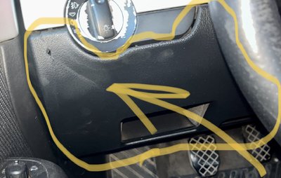

    Всем здравствуйте, помогите, как можно найти данную пластмассовую часть салона. Левый руль. А4 В6 седан. Уже все облазил, либо не там ищу, либо что. Заранее спасибо.

  7. DenisOK570
    DenisOK570 Живу я здесь
    17 окт 2015
    2.368
    Орловская обл.
    B6 1.8TBFB 6МТ 04г
    Он ищет другое
    https://yandex.ru/images/touch/search?text=8E1863075C 6PS&source=tabbar
