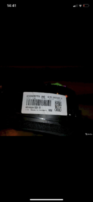

  1. DenisOK570

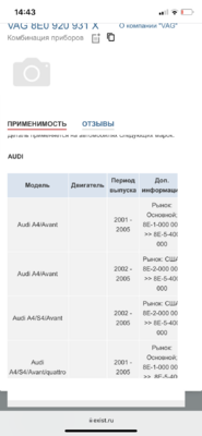

    Спасибо! Как вариант, может быть икс rb4 так и rb8! Точнее просто 931 это rb4, восстановленная 931(уже x) это уже rb8! Тогда несостыковки в каталогах, т.к 931x они предлагают для b6, а по факту они lmmo 4

    если номер совпадает, это рб4 без вариантов. в каталогах все верно.

    Ден, в общем не получилось ничего. Шнур ВАГ-КОМ отдал поиграться. Попробовал ELMом почитать, а это еще та шляпа.. Она ничего подобного, как выяснилось, не может. Перерыл все фотоархивы в поисках фото ошибок, но тоже ничего. Может завтра получится.
    RB-4, конечно же - авто 2002 года, но вот с номером пока засада...

    ВИН кинул в личку. Экзист выдает слдующее:
