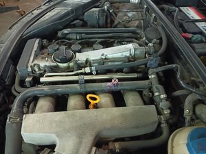

    Здравствуйте, подскажите , что делать
    Течёт антифриз
    Сначала показал индикатор перегрева двигателя , пошёл дым из-под капота
    Оказалось вылетела трубка , поставили на место
    Сейчас снова течёт антифриз , машина не едет , хотя педаль в пол
    Что делать ?

    Передачу не забыли включить?
