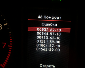

    Мда, беда...
    Отдавал машину на починку проблемы "печка дует холодным", в итоге методом тыка заменили радиатор печки. Похоже воздух так и не согнали, когда поехал домой опять дуло прохладным на светофоре.
    Это ладно... захотел окно приоткрыть, свежего воздуха пустить - а хрен тебе, ни одно окно не открывается + люк тоже! Вот тебе подарок.... подсветка на кнопках работает, зеркала работают. А стекла нет! На других дверях тоже. С брелка тоже не опускает. Преды целые. По ошибкам в блоке комфорта было что-то "не завершена настройка"... что это такое?
    Сходил глянул че бк пишет, он видит кнопки.

    Как-то совсем неудобно с фото перебивать ошибки, а потом еще искать их расшифровку в инете.... особенно со смарта!..
    Ты бы уж как-то сам что ли...)
    Первая ошибка часто вылезает при переломе силового провода в гофре.

    Я не про "гуглил"... Я про то, что когда вот так "выкладывают" ошибки - без расшифровки и даже без возможности скопировать, чтобы расшифровать в том же гугле, то и смотреть их уже никому не хочется!!!
    Геморрой еще тот - запомнить номер ошибки и номер ее характера, а потом вбить это всё по памяти в гугл, чтобы просто расшифровать! Особенно со смарта... А у тебя их целых шесть на фото!
    Я только первую посмотрел и "сдулся"...
    Кнопки (как и ЦЗ, зеркала и подсветка) от этого силового провода не зависят, так как на блоки дверей само питание (+12В) идет по другому проводу - он потоньше крас/желт и идет с 22-го преда. А тот силовой провод (красн/черн спереди или красн/синий сзади) питает только сам мотор ЭСП и идут они с термопредохранителей под рулевой. У люка свой пред на 20А.
    Есть еще один общий провод для всех ЭСП и люка. Это тонкий красн/серый провод - он отвечает за их блокировку когда авто закрыто, когда зажигание выключено и открыта хоть одна дверь и через 10 минут после выключения зажигания. Идет от реле в блоке комфорта на все двери и люк. Если его оборвать у блока комфорта или где угодно замкнуть на массу, то окна и люк перестанут открываться. Проверь в разъеме любой двери, если на нем +12 при включенном зажигании.

    сорян... у меня приборка сама все расшифровывает, я забыл сфоткать описание, просто сфоткал общий список чтоб не забыть погуглить дополнительно... самая первая важная, остальные не о том.
