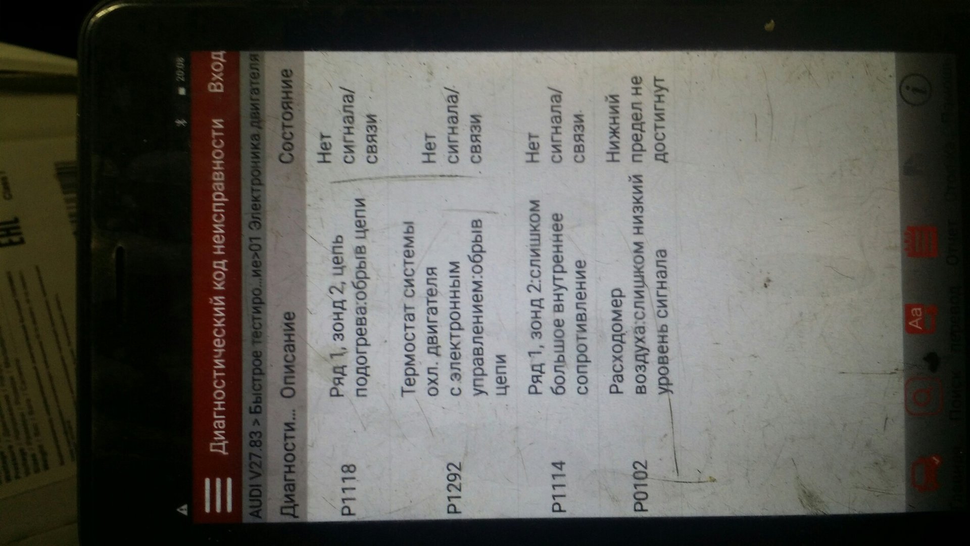

    Подскажите пожалуйста по ошибке термостата. Что за ошибка? Куда лезть? Когда машина нагревается, начинает троить. Менять термостат? Менять датчик? Проводка вроде в норме. На разъеме датчика присутствует напряжение. Машина не ездит, только собрал и запустил. IW2t1bYnb8g.jpg

    Какого датчика?…
    Сопротивление на разъёме термостата измерял? Там лишь нагревательный элемент - он цел?

    термостат менять. на оригинал. мале в лучшем случае через 2 года выдаст снова ошибку.
    неработающий maf не беспокоит?
    в любом случае неустойчивая работа мотора с термостатом не связана. смотри пропуски зажигания и проверяй вентиляцию блока. в 32 группу заглянуть также не помешает.

    Термос заказал. А кто что скажет по дмрв сенсору? Какого производителя можно брать? И если не трудно расскажите по датчикам кислорода. Сколько их у меня. Взору открывается только один, тот что после турбины. Это по нему ошибка?

    лямбд-зондов должно быть два. Ошибки (обе) по второму. Похоже его нет либо отключён. На работу мотора не влияет.
    У тебя мозги от АМБ остались или ты ВФВ вкорячил?

    маф ориг (вставка) или бош (в сборе). купить то, что дешевле.
    вторая лямбда физически может отсутствовать, тк катализатора нет. проверять визуально. от зонда до разъема на моторном щите.

    Понял. То что я вижу возле турбины - это получается первый датчик?

    да. второй сразу за кактализатором (или тем, что установлено вместо него). на машинах с мкпп прекрасно доступен снизу.
