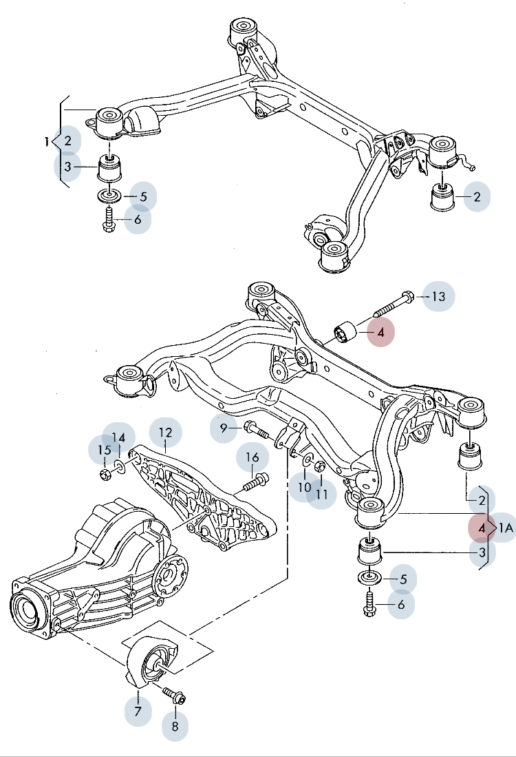

    Добрый день, уважаемые одноклубники.
    Ещё возник вопрос по сайленту #4 на схеме.
    8E0599257K
    не припомню его визуально, где он что к нему крепится … не дублируется он с сайлентами от рычагов ?
    Гидравлические сайленты в подрамнике:
    8E0505145AR - 2 шт Сайлент блок подрамника ( внутренний, со стороны кардана)
    8E0505145AP - 2 шт Сайлент блок подрамника ( внешний, со стороны бампера)
    оригинальные или есть аналоги?
    лемфердер - по цене равен оригиналу + нет его толком ни у кого.
    Какие-то ещё аналоги кто-то пробовал устанавливать? Интересен практический опыт.
