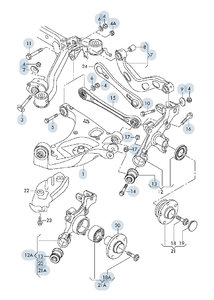

    сайленты верхнего рычага:
    8E0501541S - 4шт ( одной стороной в подрамник, другой в кулак)
    сайленты трапециевидного (нижнего) рычага:
    8E0505203D -2 шт ( той стороной, что в кулак идёт)
    остаются сайленты трапециевидного (нижнего) рычага:
    ????-4 шт(та сторона, что в подрамник крепится)
    сайленты рулевых тяг:
    ????- 4 шт
    Ну и гайки ко всей этой истории.

    2662301,2661001,2661901,2661101,ADAB005,ADAB004,ADAB003
  17. КирСаныч
    КирСаныч Завсегдатай
    18 июл 2011
    970
    A4/B6 1.8ТQ AMB 03
    Сделал развёрнуто, поправь пожалуйста , если ошибся где:
    2662301 (lemforder)- 2 шт - трапециевидный рычаг - Кулак (низ)
    2661901 (lemforder) -4 шт - верхний рычаг (подрамник-кулак (верх)) - лево/право
    Трапециевидный рычаг:
    2661101 (lemforder) - 2 шт ( нижний трапециевидный рычаг) - лево/право - со стороны кардана
    2661001 ( lemforder) - почти нет в наличии/ 1005050007 (meyle)- 2 шт (нижний трапециевидный рычаг) - лево/право - со стороны бампера
    Рулевая тяга ( поперечный рычаг):
    ADAB005 (febest) - 2 шт (задний поперечный рычаг- рулевая тяга) - со стороны кулака
    ADAB004 (febest) -2 шт ( задний поперечный рычаг- рулевая тяга) - со стороны подрамника
    ADAB003 (febest)- 2 шт (трапециевидный рычаг- кулак)
    2661001 - этого сайлента, можно сказать, что уже нет ниукого… из аналогов только два варианта:
    1005050007 Meyle
    V106063 Vaico - также, практически, нет у агрегатора
    посмотрю ещё в каталоге лемфа… либо придётся брать меили
    Febest у, как понял, альтернатив нет. Есть опыт использования?
