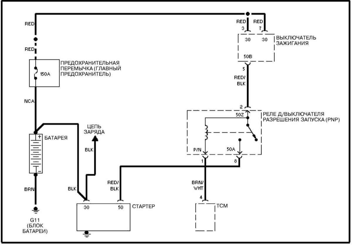

    Проблема: даже не начинает заводиться, то есть, стартер вообще не крутит.
    После считывания ошибок, остаётся одна и не удаляется, в блоке климата
    Поиском проходил по теме с ошибками, есть комментарии, по поводу установки правильной даты и времени времени для ММИ, не пойму для В6 это актуально? и с датчиками J235, вроде. Не пойму где вагкомом посмотреть и сравнить показания.
    Как, почти, и у всех с проблемой, с этой ошибкой, снимал клемму с АКБ, сначала спокойно завёлся, но отъезжал от бордюра, сильно заперли, селектором АКПП часто туда-сюда, и упал в аварийный режим, ну это было пару раз зимой, ошибка по датчику F125, но после заглушить/завестись пропадала (согласен, нужно уже было тогда его менять) и в этот раз заглушил и больше не завёлся
    ошибка
    01206 - Нет сигнала момента зажигания
    27-00 - недостоверный сигнал
    Стартер в ремонт? или есть шанс, что что-то во взаимодействии климат-приборка?

    Чудишь, ты, чего-то... У тебя стартер не крутит, а ты в диагностику полез....
    Ничего тобою написанное на этой длинной портянке к проблеме отношения никакого не имеет.
    Ошибки после неудачного запуска надо не стирать, а сохранять и анализировать.
    Если стартер не крутит, при этом АКБ заряжен и нет колхозных и сигнализаций, то смотрим провод массы двигателя, затем плюсовой провод от АКБ до стартера, наличие плюса в момент пуска на втягивающем реле стартера и, наконец, реле разрешения запуска, которым управляет блок управления CVT (вариатора), если и с ним все в порядке, то остается только контактная группа зажигания... У тебя же передний привод?

    С какой ошибкой? По климату?!
    Вот схема запуска авто с АКПП, смотри все внимательно.
    http://www.audimanual.ru/img/a4/1702.jpg

    Не знаешь, реле д/выключателя разрешения запуска, на мультитронике и обычной АКПП расположены в одном и том же месте? А то запутался, где-то показывает что под мозгами со стороны водителя (это на мультитронике), а где-то со стороны фильтра салона.
    Номера этого реле нет случайно?

    В отсеке с мозгами должно стоять. Там несколько реле и пара-тройка предохранителей. Номер не скажу, не знаю..
    Зачем ты его ищешь-то? Оно исправно работает!
    Тебе не реле нужно искать, а избавиться от ошибки по F125!

    Понял, то есть в реле один размыкатель, и реле исправно, а на него приходят два разных сигнала от F125, или с P или c N, то что селектор в N он видит, а в P не видит.
  19. sanya-1
    sanya-1 Старожил
    15 дек 2003
    15.177
    Реле - оно и а Африке - реле... Делает то, что ему говорят умные блоки, типа блока управления коробкой. В данном конкретном случае блок управления АКПП не разрешает запуск двигателя, так как не видит положения P, когда селектор в этом положении. Положение селектора в N видимо он видит нормально.
    Ремонтируй уже селектор! Написано же: «Механияеская неисправность».

    Ещё тебе подсказка.
    Через шнурок в коробке можно посмотреть какая передача сейчас включена (где-то в самых первых группах блоков измерений).
    Вот, можешь переключать селектор в разные передачи и увидеть, что мозги коробки видят на самом деле.
