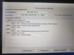

    Всем привет! Audi a4b6 1.8t Amb машину что-то держит за хвост!Помогите пожалуйста!
    В общем проблема такая машину в момент ускорения как будто что-то держит за хвост и на оборотах низких она очень вяло разгоняется, турбину слышу в салоне если это о чем то подскажет.
    Перед этим ездил на диагностику в ваг плюс там мне сделали опресовку и был дырявый кулек я купил новый поставил, давление 4 бара, компрессия во всех горшках 12, дмрв 3.50 на холостом до 130 когда газуешь, лямбда работает меняет показания и вот в момент ускорения показывает 24% корректировки,
    иногда на холостом ходу появляется пропуск в 4 котле очень редко менял катушки и свечки местами все-равно в том же месте пропуски.
    Прилагаю логи надеюсь они смотрибельные(первый раз снимал их)
    Так же фото когда пытался добраться до отсечки на второй скорости вылезли такие ошибки.
    Помогите пожалуйста!!!
  15. Garage.Inc
    19 дек 2006
    17.528
    Литва
    cannondale sl2
    пропуски по причине трещин в гбц.
    со всем остальным следует разбираться после отката говночипа на сток.
    ошибка по датчику детонации намекает на шум цепи (или на неисправность датчика, что маловероятно).
