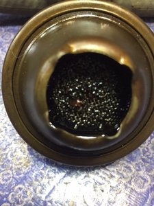

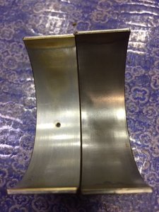

    Снял наконец-то поддон двигателя, сетка маслоприемника была изрядно загажена, хотя двигатель внутри довольно чистый, в третьем цилиндре шатунные вкладыши имеют потертости. Установил новый насос Pierburg, вкладыши Kolbenschmidt, сетку очистил от грязи. Итог-давление на ХХ поднялось с 1.2кг до 1.8, при 2000 об\м с 3кг до 4.1, двигатель стал работать тише.

    Наконец то увидел цифры по давлению масла , гремит цепь на холостых , грешил на натяжитель , давление 1.2 , после 1.8 - тишина , сколько не искал , не спрашивал - инфа разная и порой противоречивая .

    У меня на ХХ давление масла 1.8 bar на 1.8Т

    Значит надо разбираться с давлением .Спасибки .

    Американка, мотор AMB, пробег по одометру сейчас 326 тыс.. Помимо всего прочего у меня еще при холодном запуске исходил шум (треск, похожий на цепь) из района маслонасоса, который пропадал по мере прогрева. Сейчас все тихо.
