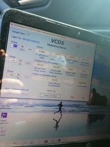

    Скинул фишку с датчика на термостате, прогрел минут 5, поехал за 1.5 км прогрелась до рабочей температуры судя по стрелке, ноута небыло рядом температурные карты не смотрел. Что это может значить, куда смотреть дальше?

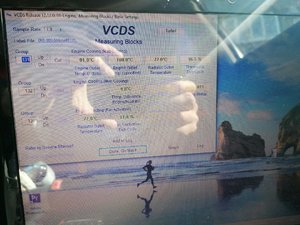

    Давай не торопись и лучше так сделай.. верни фишку термоса на место, сотри ошибки.
    После ночной стоянки утром сделай скрин групп 131, 132 и 135.
    Первый - сразу после пуска, потом - через 5, 10, 15 минут и потом уже когда дойдёт до 90 градусов и когда включатся вентиляторы.
    Я думаю, что так будет проще разобраться.
    Только обязательно после ночной или длинной стоянки, чтобы показания g62, g83 на первом скрине были одинаковыми до пуска и равны Т окружающей среды.

    Зайди ещё в приборку (тоже ещё до первого пуска) и убедись, что температура g2 соответствует g62 и g83. Там буквально где-то в первых группах.. точно не помню.

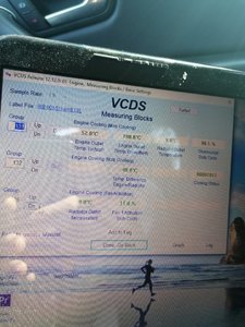

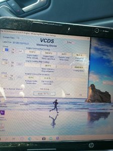

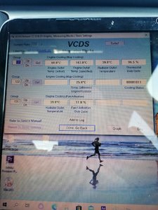

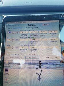

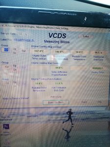

    1фото. Зажигание вкл.
    2фото. После запуска двс
    3фото. Через 5 мин
    4фото. Через 10 мин
    5фото. Через 15 мин
    6фото. Проехал 6км,остановился, ХХ(оба винта крутится на первой скорости)
    7фото. Фишка с термоса снята, в движении.
    За бортом +8

    Режим Экон был включён на климате? Если нет, то это кондей крутит пропеллеры.
    Ошибка по связи с бу винтов при этом была?

    Пока приходят мысли, что Сергей «Гараж» походу был прав относительно кривой прошивки...
    Команда на открытие термостата пришла, когда мотор ещё был холодным, а запрос на тепло был более 100 градусов.
    Я ещё подумаю... раньше с таким не встречался...
